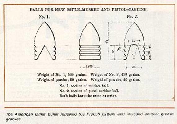

on associe la balle minié a la cw mais est ce que c était la seule munition pour les fusils ou trouve t on d autres munitions? et est ce une exclusivité américaine ou a t elle traversé l océan pour se retrouver en Europe meme pour un court moment ? puisque les balles a douilles sont apparue assez rapidement par la suite    question subsidiere peut on dire que la balles minié fut le point final et la forme absolue des munitions a recharger par le canon ou a t elle encore évolué durant le conflit ?

La balle minié est avant tout une munition qui vient d'Europe car ce sont des  français qui ont inventé celle-ci, les capitaines Montgomery et Henri-Gustave Delvigne en 1848 d’où le mot  minié qui est bien français.
Petite description : La balle Minié était une balle de plomb cylindrico-conique, d'un calibre légèrement plus petit que celui du canon de l'arme à laquelle elle était destinée. Elle avait à la base quatre rainures extérieures remplies de graisse et un trou conique. Telle qu'elle a été conçue par Minié, la balle avait un ergot de fer à sa base afin de la faire avancer et, sous la pression des gaz, d'assurer l'étanchéité en comblant l'espace entre elle et le canon, lui permettant de venir en contact avec ses rayures.
On associe souvent la balle minié à la guerre de sécession car elle a existé principalement durant cette période et a été largement utilisée. Mais elle a aussi fait la guerre de crimée (1853-1856) ... etc
elle est aussi tristement associée à de graves blessures que l'on a pu apercevoir dans les guerres dans laquelle elle a servis. je cite "En 1849, un essai test à Vincennes a démontré qu'à 15 m, la balle Minié pouvait pénétrer deux planches de bois de peuplier, chacune épaisse de 17 mm et séparées de 50 cm. Les soldats de l'époque répandirent la rumeur qu'à 1 100 m, la balle pouvait traverser un soldat et son sac à dos et tuer n'importe qui se tenant derrière lui, tandis qu'à très courte distance elle pouvait traverser 15 personnes se tenant les unes derrière les autres."

c'est bien une rumeur car une balle Minié pénétrant dans un corps a peu de chances d'en ressortir en raison de la consistance des chairs,
la partie creuse à l'arrière de la balle s'évase avec la pression des gaz, augmentant ainsi son diamétre, la balle minié a perdu tout intérêt à l'apparition du chargement des armes par la culasse qui a permis d'introduire des balles de calibre légèrement supérieur à celui du canon afin de bien prendre les rayures.
Les carabines Sharps, Spencer et autres tirent des balles pleines.

tout dépendait de l'armement utilisé
il existait une multitude de calibres différents
avec les armes européennes (France, Autriche, Prusse, Britannique, etc.)
les mousquets dits de conversion ... système d'ignition à silex changé en système à amorce
puis l'apparition des fusils à canon rayé
il a fallu standardisé l'armement et les munitions:
donc pour schématiser deux calibres principaux
.69 pour les armes les plus anciennes souvent balle sphérique
.58 pour les armes plus récentes (Springfield, Enfield, etc) donc avec la balle Minié
le pire c'est pour les carabines de cavalerie
beaucoup avaient leur propre munition
1) chevrotines pour fusil .58... 2) balle sphérique en .69... 3) "buck and ball" 1 balle sphérique en .69 et 3 chevrotines... 4) Minié en .69... 5) Minié en .58... 6) Sharp paper... 7) Sharp tissu... 8) Whitworth... 9) Maynard métal... 10) Burnside métal... 11) Henry métal... 12) pin-fire

de gauche à droite:
Minié en .58 __ balle sphérique en .69 __ Smith en .50 __ Sharp en .52 __ Burnside en .54 __ Maynard en .50 __ Sharp et Hankins en .52 __ Henry en .44
