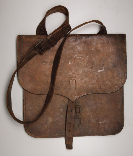

Pour ceux qui ne savent pas voilà à quoi ça ressemble

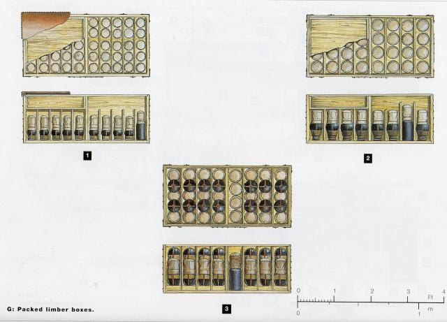

les charges sont plutôt rangées dans les coffres sur l'avant-train et sur les caissons, voir dessin ci-dessous:
1) pour canon de 6-pdr:
US .... 25 shots; 20 spherical cases; 5 canisters pour un total de 50
CS .... même chose
2) pour canon de 12-pdr:
US .... 20 shots; 8 spherical cases; 0 shells; 4 canisters pour un total de 32
CS .... 12 shots; 12 spherical cases; 4 shells; 4 canisters pour un total de 32
3) pour howitzer de 12-pdr:
US .... 15 shots; 20 spherical cases; 4 canisters pour un total de 39
CS .... même chose

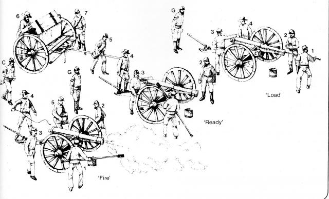

sur le dessin suivant, on voit les servants d'une pièce à différentes étapes du tir:
seuls les artilleurs no.5 et no.7 portent les haversacks en cuir, pour transporter le projectile
avant le tir le no.6 règle ou coupe la fusée.... le no.5 ou le no.7 (qui se relaient pendant le tir) présente le projectile au G (Gunner/canonnier) pour voir si la fusée est correctement réglée pour le tir .... puis le donne au no.2  .... etc

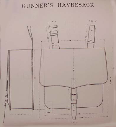

Tube pouch:
PostPosted: Fri 30 Jan - 16:45 (2015)    Post subject: Gunner's haversack Reply with quote
gunner's haversack:
13 pouces de haut
13 pouces de large
14 pouces de large pour le haut du rabat
8 pouces de haut pour le rabat avec une sangle de 7 pouces de long et 1 pouce de large
5 pouces de profondeurs (gussets/soufflet) en haut et en bas
1 pouce 1/2 de large pour la bretelle:
12 pouces de long pour la partie avec la boucle
36 pouces de long pour l'autre partie

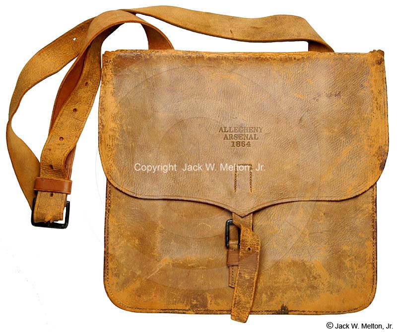

merci pour les plans c'est ce qu'il me manquait et merci aussi pour le caisson car on va en construir un pour mettre sur le train qu'on est en train de construire, oui je sais que les charge sont rangés dans le caisson, et le gunner's haversack permettait de transporter la charge du caisson à la pièce sans être exposé au tire, dans ma situation mes charges n'ont que 60 gms de poudre et ont un diamètre d'un manche à balet sur 20 cm de long, les fu des deux pièce d'artillerie que nous utilisons ont étés étudier pour manger le moins de poudre possible après avoir était conseillé par Alain Candril (Nuage noir) ancien artilleur de la vallée des peau rouge et qui m'a formé sur l'utilisation des pièces ainsi que les artilleurs de indian's vallée et des règles de sécurité. Du coup je peux rentrer plusieurs charge dans le gunner's haversack et je pensais même faire une pièce de bois avec plusieurs trou dedans du diamètre de mes charges que je rangerai dans le haversack. Voici deux photo d'un Gunner qui va me servir de model, c'est le model 1858 US JE CROIS

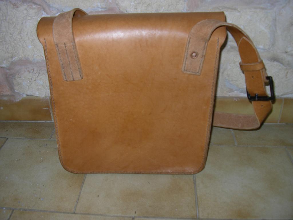

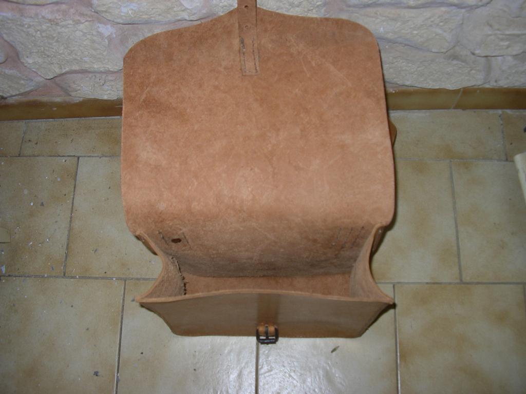

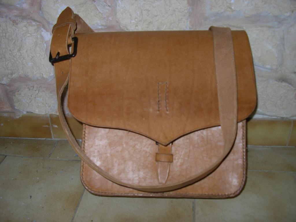

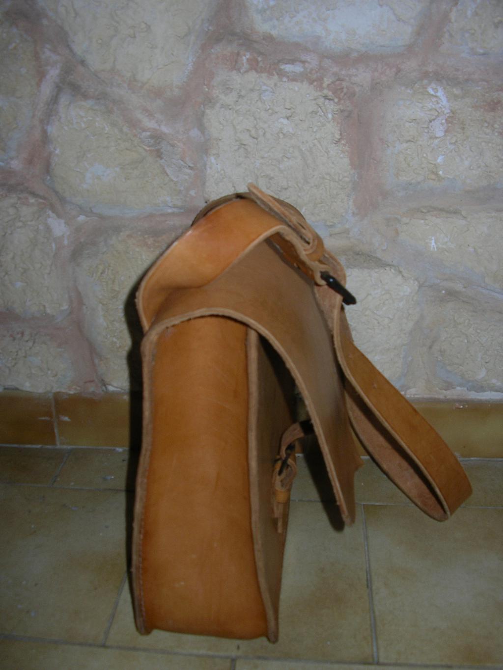

bonjour tout le monde voici en fin le Gunner's havresack que j'ai pu faire avec les plans et les photos si dessus, encore merci à Plumeau et à Dadd, pour tous vos conseils et votre aide, j'ai volontairement pas fais de marquage, pour que je puisse m'en servir avec les deux pièce d'artillerie que j'ai en tenue de l'union ou en tenue confédéré en fonction des camps.

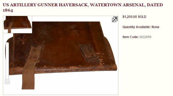

j'ai reproduit le model de l'Alleghuny Arsenal de 1864, et visiblement sur d'autre model la bretelle qui tient la boucle n'est pas fixé pareil comme sur ce model de l’arsenal de watertown de 1864 que l'on trouve sur ce site http://www.horsesoldier.com/products/artillery/11272
