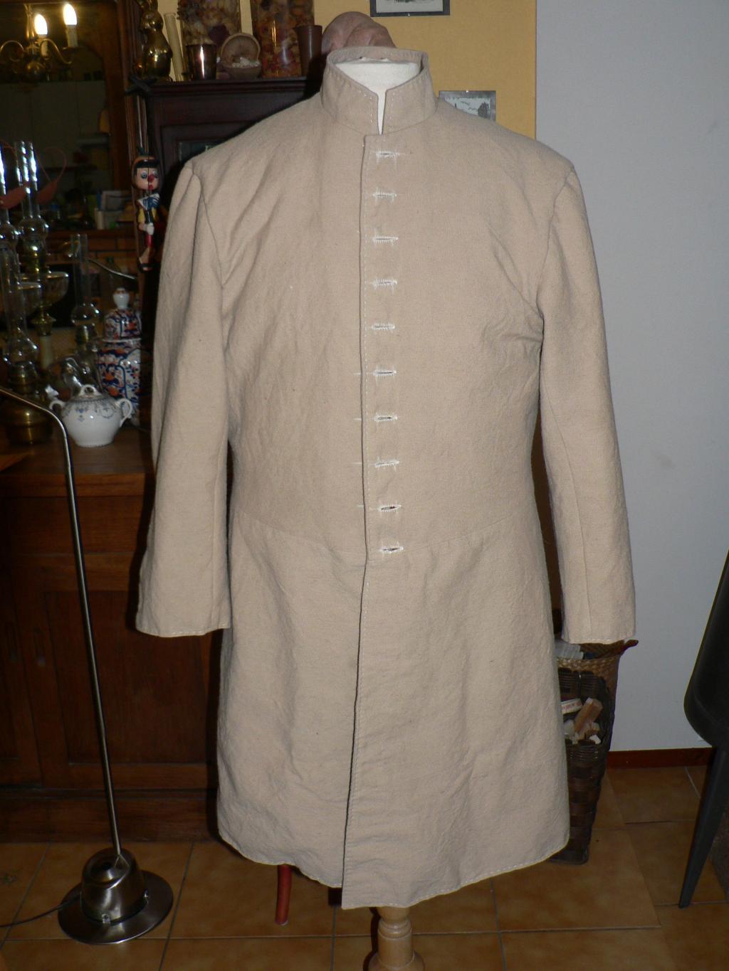

C'est la couleur butternut.
A elle existé ou est ce une décoloration au soleil d'une teinture végétale????
PostPosted: Thu 26 Dec - 17:52 (2013)    Post subject: Le Régiment de cacahuètes Reply with quote
les deux ! les dernières recherches montrent qu'il a existé du butternut "artisanal" pour des pièces d'uniforme en très petite quantité et que pour les fabrications plus "industrielles" (pour le sud c'est déja un grand mot !) ça serait un mauvais vieillissement de la teinture grise ...
après pour cette image en particulier, bien connotée 1861, on peut avoir une unité (compagnie ?) de volontaires habillée localement dans du drap brun , c'est tout à fait possible mais pour dire de qui il s'agit , c'est autre chose ...
PostPosted: Thu 26 Dec - 21:43 (2013)    Post subject: Le Régiment de cacahuètes Reply with quote
manu qui a fait de la teinture sur du jeans naturel a partir de ses propres noix a obtenus la meme couleur.
PostPosted: Thu 26 Dec - 23:35 (2013)    Post subject: Le Régiment de cacahuètes Reply with quote
C'est quelle couleur du JEANS naturel ?
Crème ?

PostPosted: Fri 27 Dec - 20:17 (2013)    Post subject: Le Régiment de cacahuètes Reply with quote
je pense aussi que ce que l'on appelle "butternut" est aussi, tous simplement des jeans non teinté, dont la couleur peut aller de quasi blanc a marron en fonction des laines utilisées.
laines non teintées bien sur .

le "butternut" étant une teinture à base de noix et de cuivre ... comme tu dis, les différences de dosage des composants ont certainement amené des nuances allant du jaunâtre au marronâtre et du clair au foncé

une grande partie des actuelles pièces d'uniformes confédérées "butternut" sont en fait du gris qui a tourné avec le soleil et le temps à cause des teintures végétales peu stables ...
après il y a eu surement des uniformes directement faits en brun plus ou moins foncé mais c'est bien difficile de dire ou et combien ...
