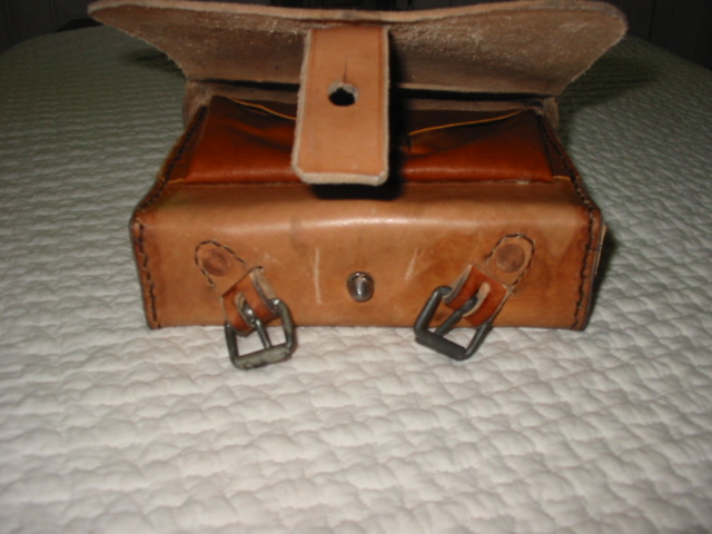

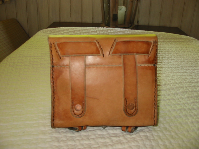

Bonjour voici ma première giberne d'infantry confédéré que j'ai faite en temps que bourrelier pour un gars du 5 va infentry
Le jeune private voulait une giberne pour faire de la fin de guerre avec les boucles pour une bandoulière en toile goudronné et riveté.
Le bouton est en acier comme il se faisait à l'époque.
La prochaine qui m'a été commandé par un autre gars du 5 va infentry, sera plus orienté fin de guerre, sans rivet, sans boucles pour la bandoulière.
Toutes les coutures sont faite à la main, et j'ai voulu utilisé du fil marron foncé poicé en nylon, pour une meilleur durabilité des coutures vu que je garantis mes coutures sur 10 ans ( c'est à dire que si une couture lâche je la répare gratuitement).
J'ai mis 6 Heures pour la fabriquer, c'est un travail complexe et long, c'est plus facile de faire un holster ou une capoutch.
je pense que pour une première c'est pas mal

par contre le bouton en "acier comme a l'epoque", je ne crois pas que ce sois bon il me semble.
les boutons de giberne et de cap pouch etaient sois en laiton sois en melange plomb/etain.
mais aucunement en acier a ce que je peut savoir.
sinon, tu as pris quoi comme modele de giberne pour faire celui ci?

Cs c'est plomb/étain, Us laiton...
Un modèle US je pense vu le nombre de rivets, c'est du bon boulot Chester, main c'est un modèle un peu bâtard, ni US, ni CS, ceci étant les trucs cheloux sont légion en CW Wink
Un truc à prêter à un nouveau en dépannage Wink

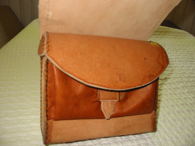

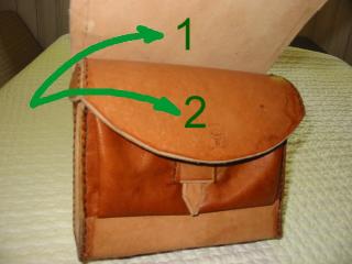

c'est normal qu'il y ait 2 "couvercles" ? (2 rabats sur le dessus)
ça doit pas être pratique à manipuler, ça ?
tu dois perdre un temps fou à aller chercher la cartouche dans la giberne si tu dois soulever 1... puis 2 rabats
(surtout que le second est plus petit que le premier...
PostPosted: Fri 22 Apr - 18:50 (2011)    Post subject: GIBERNE D'infantry marron milieu de guerre Reply with quote
si c'est comme ça, le 2e sert à empécher les cartouches de voler partout si tu cours, t'allonge etc... le premier restant ouvert (pas attaché au fameux bouton en acier)
PostPosted: Fri 22 Apr - 18:58 (2011)    Post subject: GIBERNE D'infantry marron milieu de guerre Reply with quote
B'in justement... ch'comprends pas
Soit je suis trop bon (avec un C) soit je suis psycho-rigide de l'encéphalo'...
mais pourquoi le fabricant a-t-il imposé ces 2 rabats, puisque le 1er reste ouvert en permanence (vu que le 2ème est là pour assurer la fermeture...)

Spy, les cartouches, tu ne les cherches pas, tu les trouves quand ça défouraille dans tous les sens, sans problèmes Smile Smile Smile
PostPosted: Fri 22 Apr - 19:01 (2011)    Post subject: GIBERNE D'infantry marron milieu de guerre Reply with quote
ouais... j'me doute bien que, bien que les cours de combat gonflent tout le monde (sauf le sergent instructeur qui gueule partout) toutes les recrues trouvent (comme par magie) le gros arbre en bois derrière lequel se cacher en cas de bagarre
PostPosted: Fri 22 Apr - 19:14 (2011)    Post subject: GIBERNE D'infantry marron milieu de guerre Reply with quote
le premier rabat , le plus grand qui ferme bien, sert à assurer l'étanchéité de l'ensemble quand les hommes marchent, en campement la nuit ... deux épaisseurs de cuir ça protège mieux les cartouches (en papier rappelons le ) de l'humidité .

effectivement, c'est une fabrication à cheval entre le cs et l'us
le jeune private m'a demandé de lui faire à partir d'une cartridge box us noir, il savait que c'était pas bon mais il voulai comme ça.
Je suis bourelier, je fais ce qu'on me demande de faire si le gars paye.
Effectivement le bouton était en plomb et non pas en acier, j'ai voulu le faire en acier pour me rapprocher du plomb car aujourd'hui je sais pas si le plomb est fiable et risque de ne pas tenir le coup. et surtout je ne sais pas ou m'en procurer.
Les boucle normalement ne sont pas rivetés mais cousus avec une couture droite j'ai d'ayeur une veille giberne cs qui est faite de cette magnère.
une chose est sur c'est que je suis d'accord avec CHIEF ENGINEER, je ne comprend pas pourquoi les boureliers de l'époque se prenaient la tête à coudre le rabat supèrieur à la gibern, avec le cuir cousu bord à bord sans que la couture se voit de l'extèrieur.
Pourquoi ne pas faire une seul pièce de cuir comprenant le rabat surpèrieur.
je ne sais pas si on me comprend car c'est assez technique.
en tout cas la prochaine giberne que je fais est une fin de guerre cs sans boucle  pour la bandoulière , fixé au ceinturon pour la virginie, est ce que je prend la même coupe de rabat que celle que je viens de faire, et est ce qu'il est necessaire de faire les passants de la bandoulière qui se trouve au doc de la giberne ?
Si non le deusième rabat est necessaire pour ne pas perdre les cartouche tout comme la capoutch à son deusième rabat pour ne pas perdre les capsules

c'est tous de meme dommage pour ton client si il est reconstitueur de faire faire une piece d'equipement pas bonne.......
peut etre a toi en tant que professionnel de le conseiller.
le plomb ne bougeras pas , et le plus simple est de les faire toi meme en te servant de ton modele en acier(si il a la bonne forme bien sur) pour en faire un moule.Les boucle normalement ne sont pas rivetés mais cousus avec une couture droite j'ai d'ayeur une veille giberne cs qui est faite de cette magnère.il y de tous sur les giberne cw:coutures seules, rivets seuls, et coutures plus rivets.une chose est sur c'est que je suis d'accord avec CHIEF ENGINEER, je ne comprend pas pourquoi les boureliers de l'époque se prenaient la tête à coudre le rabat supèrieur à la gibern, avec le cuir cousu bord à bord sans que la couture se voit de l'extèrieur.
Pourquoi ne pas faire une seul pièce de cuir comprenant le rabat surpèrieur.certaine giberne etais faite comme cela.mais cela consomme plus de cuir:plus de chutes....je ne sais pas si on me comprend car c'est assez technique.
en tout cas la prochaine giberne que je fais est une fin de guerre cs sans boucle  pour la bandoulière , fixé au ceinturon pour la virginie, est ce que je prend la même coupe de rabat que celle que je viens de faire, et est ce qu'il est necessaire de faire les passants de la bandoulière qui se trouve au doc de la giberne ?si tu ne met pas de boucles pour la banderole a quoi sert de mettre les pasant pour la dite banderole???a rien je pense....
maintenant si je peut me permetre un petit conseil au lieux de parler d egiberne debut, milieu ou fin d eguerre ce qui est siommes toute assez vague, tu devrais plutot partir sur un modele et une fabrication bien precise, qui peut bien sur etre determiner par exemple par le regiment que represente la personnes qui vas utiliser cette giberne.
mais comme toujours ce n'est que mon avis........

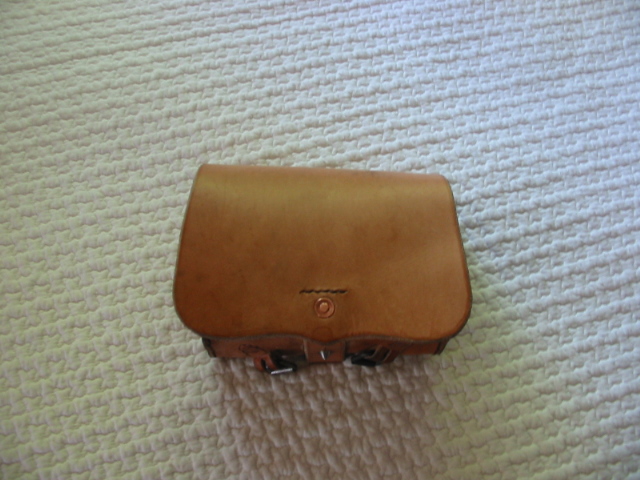

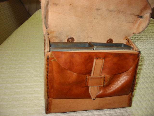

PostPosted: Fri 30 Mar - 11:00 (2012)    Post subject: GIBERNE D'infantry marron milieu de guerre Reply with quote
bonjour tout le monde
voici la deusième giberne confédéré du front de l'est pouvant servir pour du milieu et du fin de guerre que j'ai fabriqué
J'ai essayé de tenir compte des remarques que vous m'aviez fait sur la première gibern qui n'était pas bonne du tout
et je remercie la Plume et AJRD pour les bons conseils que vous avez pu me donnerquand on s'ai vu chez moi et au camps des jacsons.
ce n'est pas parfait car il y a encore certains détails que j'ai zapé, dont la couleur du cuir (qui est plus foncé) ou des détails qui pourrai m'échapper, c'est pour ça que vos conseil seron les bien venu pour améliorer mon travail
Pour ceux qui ont déja fabriqué une gibern, vous savez que c'est pas facil car c'est assez technique au niveau des coutures.
j'ai utilisé du fil de lain poicé pour les coutures
le bouton est en plomb (je l'ai moulé et fabriqué moi même (la forme du bouton est la même qu'un cep)
J'ai utilisé un moul en bois comme me l'avait conseillé la plume en clouant le cuir sur le moul et effectivement on gagne pas mal de temps sur la couture.
J'ai fermé les trous des clous avec un matoir en form de triangle car je n'avais pas encore de matoir en form d'étoile.
