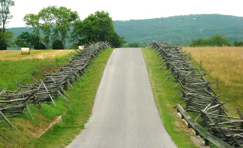

Une question que je me suis souvent posé :
Quel est l'intérêt (si il y en a vraiment un) de faire des clotures en Zig-Zag ?
- c'est plus long à construire qu'une cloture droite ;
- il faut plus de bois qu'en allant tout droit ;
- il faut mesurer les angles entre 2 panneaux pour que la cloture ne soit pas biscornue...
Quel intérêt ?
PostPosted: Sun 31 Oct - 16:47 (2010)    Post subject: Les clotures bizarres de là-bas Reply with quote
l'intérêt principal de ces clotures c'est qu'elles n'ont pas besoin de clous pour tenir , les clous étaient une chose rare et précieuse (contrairement au bois !) au début de l'amérique et la manière de faire ces clotures s'est maintenue jusqu'à aujourd'hui dans pas mal de coins ...
PostPosted: Sun 31 Oct - 17:16 (2010)    Post subject: Les clotures bizarres de là-bas Reply with quote
Ah ouais...d'accord...pas con
Le hasard aurait-il fait que cette construction en Zig-Zag ait une incidence sur le comportement des chevaux ?... ou bien pas du tout ?...
On sait par exemple que les rayures des zèbres perturbent la vision en profondeur (3D) des fauves.
rien à voir me direz-vous, mais ces Zig-Zag dans la nature perturbent-ils les chevaux dans leurs sauts, par exemple ?

Heu ! Dites, ce ne serait pas une forme pour bloquer les congères et empêcher la neige d'envahir la route durant l'hiver ?

Vous avez raison.
En Pologne, pendant l'hiver le long des routes , face à des obstacles similaires.

Il est fort possible, en effet, que ces barrières jouent un rôle de rétention de la neige en hiver...mais ce n'est sans doute pas la seule raison qui explique cette technique de construction.
Je viens de trouver ce petit texte très intéressant.
ça rejoint ce que nous disait Paddy :
(texte traduit de l'Anglais)
Les barrières à rails dédoublés sont des types de barrières construites avec des matériaux impropres à la construction (châtaignier ou cèdre).
Les traverses, habituellement coupées en long (en "rails") sont traditionnellement utilisées pour les clôtures agricoles ou décoratives des Etats Unis.
De telles barrières exigent beaucoup plus de bois que d'autres types de barrières, et ne sont donc pas communes dans les secteurs où le bois est rare ou cher. Cependant, elles sont très simples dans leur construction, et peuvent être réunies avec peu d'outils, même sur une terre dure ou rocheuse. Elles peuvent également être construites sans utiliser aucun autre outil ou matériel, accessoires souvent rares dans les régions frontalières. Elles peuvent également être partiellement ou complètement démontées si elles doivent être déplacées, ou si le bois devient plus utile pour autre chose.
Pendant la guerre civile, ces barrières devinrent une source importante de bois de chauffage pour l'union et les armées confédérées.
La technique de construction consiste à empiler les rails les uns sur les autres. Les barrières sont montées en zig-zag, ce qui les rend facile à créer, faciles à réparer, et facile à démonter. Quelques barrières ont cependant eu les rails empilés directement les uns sur les autres, fixés entre eux grâce à des doubles poteaux (un de chaque côté des rails) ; Cette dernière technique permettant de disposer de barrières plus permanentes et plus compactes, mais toujours faciles à réparer.
La longueur d'une barrière en zig-zag était telle que la distance entre les zigs ou les zag était de 16 pieds. Un propriétaire foncier pouvait donc compter les zigs et les zag le long de son champ et en déterminer ainsi la superficie.

j'ajoute que l'on trouve des barrières de ce genre partout aux USA ou le bois est abondant , y compris dans les régions du sud ou la neige est par contre plutôt rare !

Oui, ce sont les fameuses rail fence que l'on monte souvent en reconstit'

Sur ces barrières quelques remarques :
- Comme le dit Paddy, le métal est encore cher à l’époque, donc les clous, coupés ou à fortiori forgés .Ces barrières n »en utilisent pas.
- Elles sont faites avec un outil qui est omni présent, le coutre ou départoir .
Cet outil sert aussi à faire les shinggles , bardeaux ou tavaillons en Français.
Le bois est ainsi fendu en suivant le sens du fil ;
Quand spy traduit : électorale de 1860, Lincoln se fera pénétrer sous le doux sobriquet de "the Rail-Splitter" (l'assembleur de traverses), qui….. on devrait traduire par fendeur de traverses.
A cette époque il était encore courant de fendre des planches à cause du coût de sciage , aussi bien au banc de scie ( scierie) qu’à la scie sur cadre.
Autre remarque, quand je li : « Les barrières à rails dédoublés sont des types de barrières construites avec des matériaux impropres à la construction (châtaignier ou cèdre).
Le cèdre comme le châtaigner sont au contraire très recherchés en construction car résistants en extérieur et faciles à fendre. Les bardeaux sont encore fabriqués en red cédar aux USA et en châtaigner en Europe. Actuellement, ils sont hélas sciés ce qui coupe le fil et laisse pénétrer l’eau.
Le châtaigner est aussi utilisé traditionnellement en charpente car il est très souple, insensible aux insectes et autres pestes du bois, il peut être travaillé vert ;
